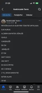

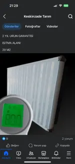

Konvektör ısıtıcı seçeneklerine bakarken burada büyük bir firma var. Aklıma o geldi. Yok yok içinde ve bana sağlamış olduğu değerler mantıklı gelmediğinden akıl erdiremedim. Vadettikleri fiyat ve ısı derecesi hiç aklıma yatmadı, bu nasıl mümkün olabilir?
Hatta direkt açıklamayı atayım size:
Bu çok daha iyimiş hocam saatte 40 kuruş hiçbir şey, peki fiyatı ne kadar? Kullanıcı yorumları var mı?

Yerel bir firma. Bu gönderiyi bana bir arkadaşım yolladı ve fiyat bilgisi hatta gönderinin olduğu alanı bulamadım.
Sırf tarih güncel diye tahmin ettiğimden gidip sorma niyetim var. Yarın direkt görüşmeye gideceğim inşallah.
Güncelleme: Buldum
Öyle bir seçenek varsa kesinlikle daha mantıklı hocam, gidin Dünya gözüyle görün. Test edin mutlaka ne kadar sürede ısıtıyor, ne kadar duruyor. Pazarlık atarken ürün orada çalışsın, çıkartmamaya özen göster hocam fişten çıkartmadan önce bir kontrol et ısısını ona göre al.
