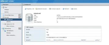

Öncelikle Esxiye giriş yapıyoruz ve hata aldığımız datastore diski seçiyoruz.
Burada gördüğünüz üzere "Extent 0" Kısmı var. "mpx.vmhba0:C0:T0:L0" yazıyor bu sizde farklı olacaktır tabii ki.

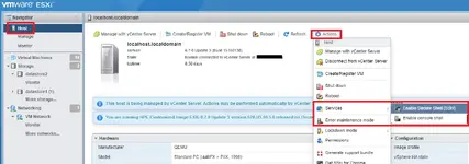

Esxi SSH erişimini açıyoruz
